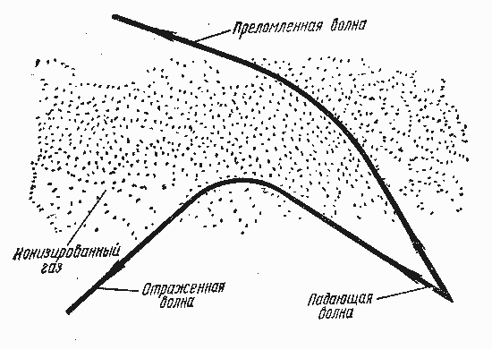

Солнечная радиация вызывает ионизацию верхнего слоя атмосферы, названного поэтому ионосферой. По своему составу она представляет собой сильно разреженный газ, в котором имеются свободные электроны, ионы и молекулы. При увеличении солнечной радиации число свободных электронов и ионов увеличивается, следовательно, растет и электрическая проводимость газа. При уменьшении радиации проводимость падает из-за воссоединения свободных электронов и ионов в молекулы. Падающая на ионосферу радиоволна взаимодействует со свободными электронами, в результате чего может произойти ее преломление, частичное или полное отражение. Во всех случаях происходит также поглощение, потеря некоторой части энергии радиоволн. В зависимости от электропроводимости ионосферы и частоты радиоволны может преобладать тот или иной физический процесс, что и приводит либо к наличию, либо к отсутствию прохождения.
Нетрудно заметить, что при однократном отражении радиоволны связь возможна на какое-то ограниченное расстояние (обычно оно не превышает 4 тыс. км). Но мы знаем, что радиолюбители не раз устанавливали связи даже с антиподами. Для таких связей необходимы условия, позволяющие радиоволнам многократно отражаться от ионосферы и поверхности Земли. Это так называемое многоскачковое распространение. Естественно, оно и наблюдается реже односкачкового, и поглощение энергии при нем гораздо больше. Оценивая ожидаемые условия распространения радиоволн, коротковолновик выбирает наиболее оптимальные время и диапазон для установления связи с интересующим его корреспондентом или районом земного шара. Большую помощь при этом могут оказать прогнозы прохождения радиоволн, публикуемые журналом "Радио", "Радиолюбитель КВ и УКВ" и т.п.
